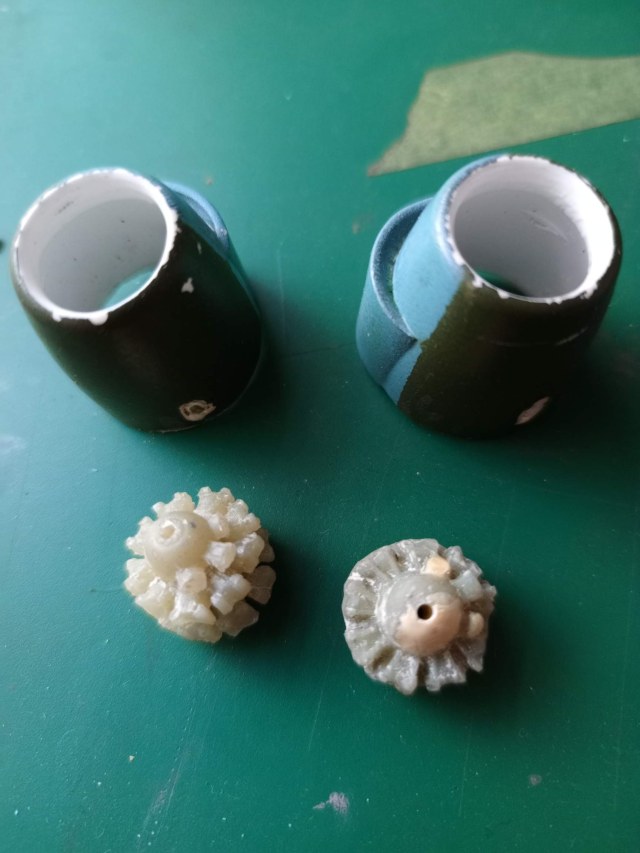

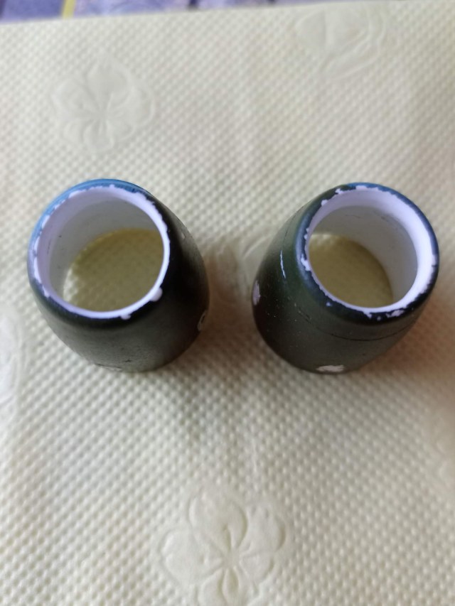

Начал с движков - перевернуть вверх тормашками, вырезал родную имитацию чего-то, нашёл самодельные амерские Вэспы- подойдут.

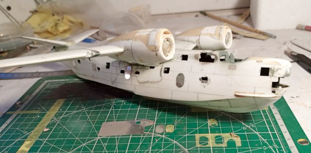

Продолжаю неспешный запил движков
Продырявил многочисленные окошки ( он весь как сыр с отверстиями) Так как прямоугольник выпиливать трудоёмко, вырезал сверлом овалы. В дальнейшем есть задумка залить прозрачной эпоксидкой и маской при покраске придать прямоугольную форму.

Продолжаю потихоньку пилить:
Утоньшил волноотбойники
Двухкомпонентной шпаклёвкой дополняю капоты и остальные косяки модели
Сделал балансиры на крыльях и заточил законцовки

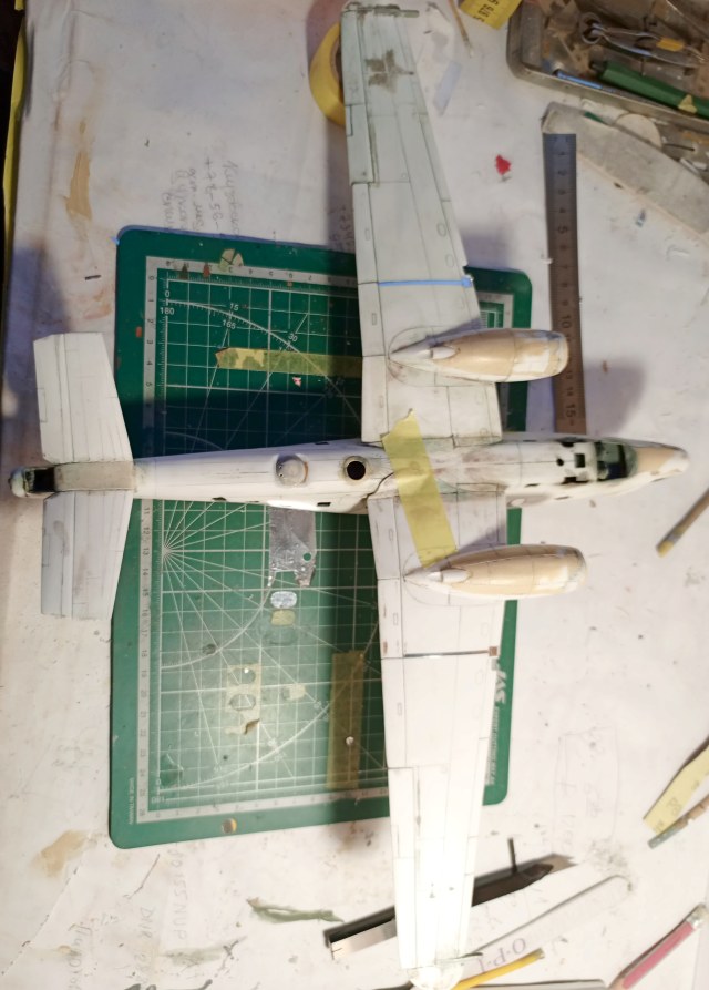

Продолжаю бороть расшивку, где скрайбер сбился- шпаклевать и исправлять. Продвинулся с мотогондолами. Попробовал кабине придать сложную кривизну - достачивал что остекление треснуло и отвалилось. Подготовил по чертежам места под башню и блистер стрелка.

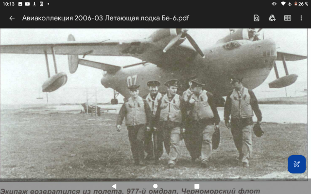

Вопрос к знатокам: внутри всё в какой цвет лучше - десять оттенков серого? Трумпетер вообще не авторитет- хватит как они палубу сделали сплошную и зелёный с наружи :f09f98a1:

А Яндексу вопрос задать не пробовали, обычно это помогает ?!?
https://www.drive2.ru/b/598618661455933403/
Там Бе-12...

Владислав Intercepter Владислав Intercepter
На сайте с 01.05.2020
6     161
Денис Догадов
Всё это уже просмотрено - десять оттенков ржавчины:f09fa4a8:
А по картинкам вопрос к сайту - на других платформах нечего уменьшать не надо
Денис Догадов Денис Догадов
На сайте с 11.05.2016
69     2612
Этих фото вполне достаточно, там много оригинальной краски, даже грунт местами.
А больше никто и не скажет, думаю у Бе-12 тот-же цвет.

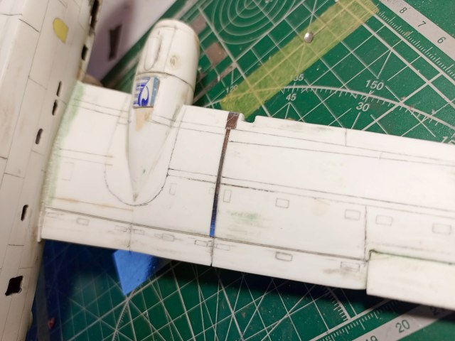

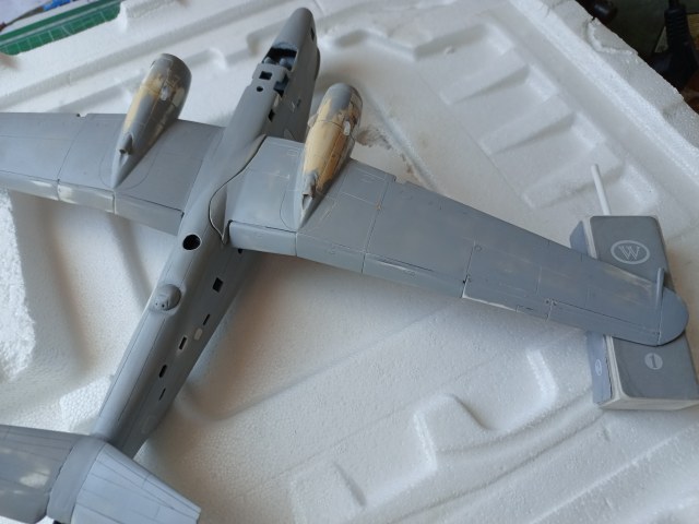

Продолжаю очень не быстро обтачивать Бешку (объём переделок большой, а свободного времени нет) На данный момент закончил мотогондолы, расшивку, дальше грунт чтобы проявить косяки ( скорее всего нитро белый Хасю)

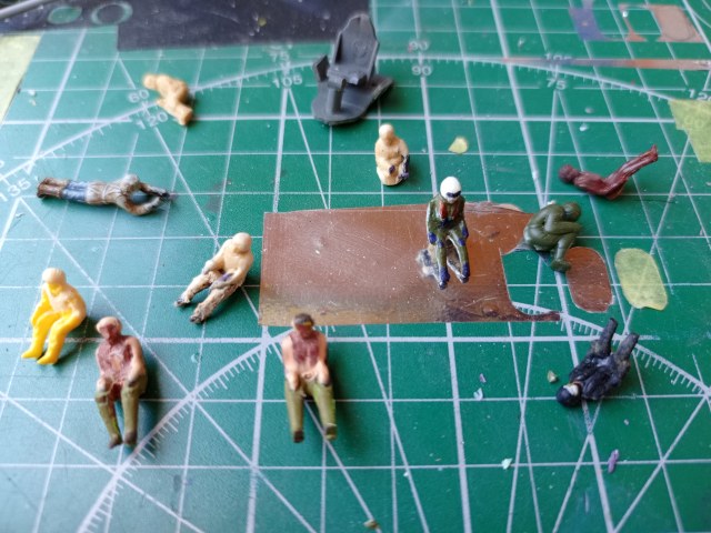

Внутрь задул всё зеленовато тёмно серым, пилоты будут в чёрных комбезах и оранжевых жилетах.
Вопрос цвета штанов.
Из музейных оригиналов ценность представляет только борт в музее Киева
А на дальнем Востоке на острове как отреставрировали - это только с очень далека смотреть красиво (строители зашили всю деталировку)

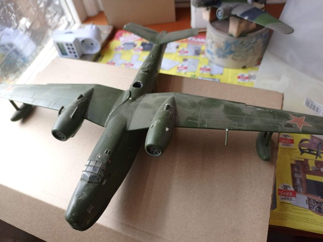

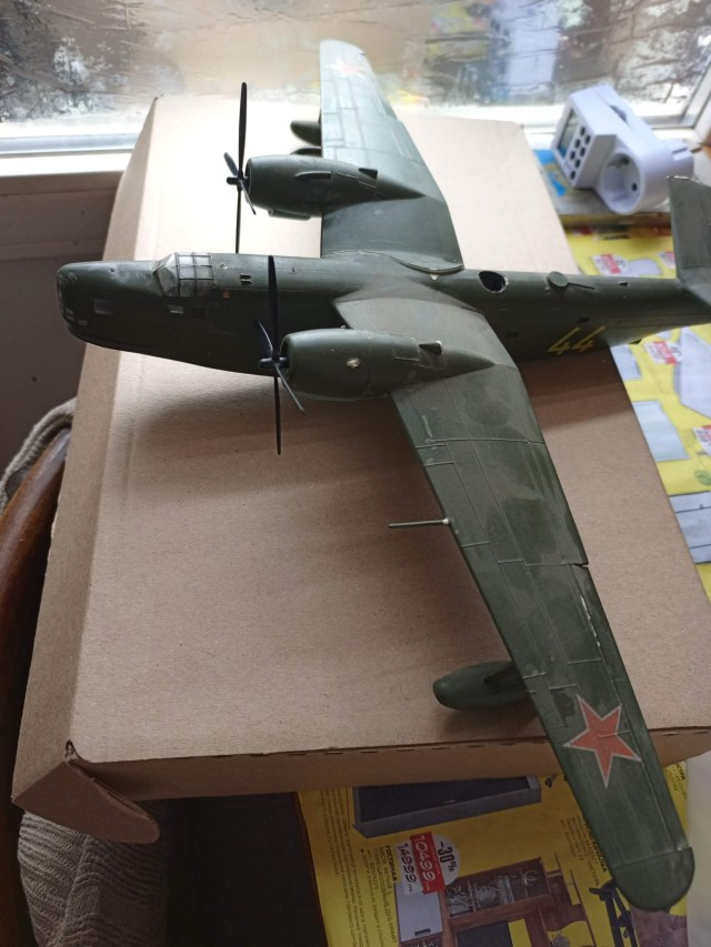

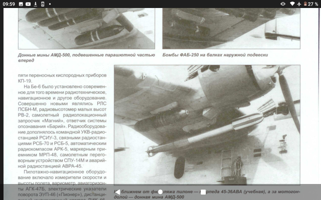

Приветствую всех ! Процесс неспешно продолжается. Смотря как у других сделано, внезапно решил отклонить закрыли на взлёт. Сначала хотел на родной подставке делать, теперь заделал отверстие - будет на прозрачных кильблоках на взлёте, может даже решусь залить эпоксидкой море. Сделал выхлоп из стержня от пасты, закончил расшивку, сделал топливосливы, бомбодержатели - может еще добавлю
Почему-то даже чертежи проигнорировали фары.

Помню стройку " трубач не нужен", по хорошему если уж начали пилитЬ, то стоило бы сделать наплывы мотогондол, в сочленении с крылом, а не просто обводы,да и геолокатор или как его там, на брюхе тоже бы не помешал.
ну и пилоны заодно))
