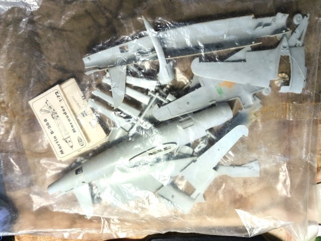

На руках имеется аутентик набор от ново купленный в ранние 90е.
На месте археологических раскопок найдено такое вот.. пакетик..
Вскрытие показало следующее..

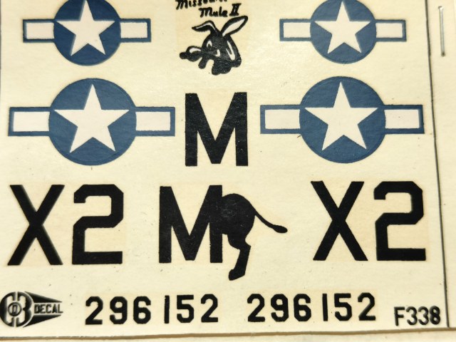

И маленькая древняя дека
С виду дека не растрескалась, кракелюр не вижу... но как оно там сложится -- один аллах ведает..

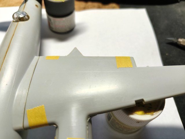

Тестовая пред сборка.. смотрим комплектность..
Вроде сошлось, по первому все детали на месте, шасси с колёсами ставит не стал, и створки вроде на литниках и вроде те что надо без потерь...
ну поверхность как обычно у ново. внешняя на этот раз мелкая расшивка.. Поверхность царапаная не без этого.. Сделать по ней смывки - вряд ли возможно, прешивать надо 100%....

4 Деки могут быть скорее всего уже мусорными по прошествии 30ти лет..

3 Нужно искать деки.. И это, кстати, сильное ограничение, все Б26е америкосы любили на носу малевать много голых девок всяких итд итп это сильно ограничивает, вырезать тарфарет под буквы кода нет проблем, а с рисунками проблема..
Если у кого то есть обломки от дек хаси Б26 или старого фикса приму в дар, или выкуплю, или обменяю.. Были деки от экстрадекалс Б-26,  но сейчас они не доступны к покупке, если есть обломки, или сама дека  приму в дар или обмен ..

Декаль рижская и её обязательно нужно чем-то вскрыть.

С декалью можно подстраховаться, если есть подозрения что она рассыпается и промазать ее клеем БФ6 - в любой аптеке продается, около 100 р стоит вроде.
Раз ей все равно уже хана как вы говорите, хуже не будет! Аккуратно пальцем растереть тонким равномерным слоем. Я так делал на Harrier GR1 - прокатило! https://karopka.ru/community/user/25182/?MODEL=633450
