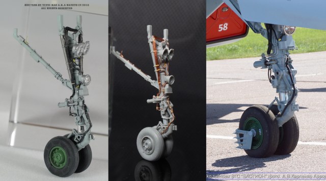

Здравствуйте, коллеги. Рассматривая модели опытных моделистов обратил внимание как некоторые улучшают изкоробочные стойки шасси самолётов добавляя шланги и тубки, типа такого:

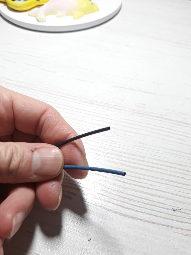

Решил изобразить подобное на очередной модели, но мне не очень понравилась идея использовать для этой цели проволоку или припой. Думал-думал и придумал попробовать использовать для этого термоусадочную трубку самого тонкого диаметра - 1мм
Теоретически её даже не надо красить, т.к. она бывает чёрного, синего, зелёного и жёлтого цветов, и можно приклеивать на уже окрашенную деталь. Однако перед использованием её нужно подготовить. Следует нагреть её, например, над газом. Но при усадке она остаётся достаточно толстой, поэтому необходимо немного растянуть её пока она ещё не успела остыть до необходимой толщины. Делать это следует максимально аккуратно, ибо пока она мягкая очень легко рвётся.
После прогрева и растяжения трубка получается очень тонкой, примерно 0,5-0,4 мм, возможно даже тоньше, мне нечем было измерить. При этом она остаётся трубкой и её, при необходимости, можно даже надеть на псевдоштуцер.
И при изгибе такого шланга малым радиусом не происходит заломов, как с проволокой.
Потому как я поспешил побыстрее поделиться этой идеей с вами я ещё не успел её обкатать. Позже добавлю фото того что получилось (или не получилось).

Внутрь нее можно засунуть проволоку, тогда она будет держать изгибы. И усаживать можно прямо на проволоку, тогда будет выдерживаться диаметр.

Можно, но как я указал, при просто усадке трубка остаётся достаточно толстой, чтобы сделать её тонкой необходимо растянуть пока тёплая. С проволокой внутри такое не выйдет.

Может для 33-го масштаба и более крупного 1/16 ещё кое-как применимо. Но, обычно большинство поступает проще , и делают имитацию шлангов и тросиков по классике: из тонкой медной проволоки разного калибра, тянутого литника и полосок малярной ленты. На первом снимке с доработанной стойкой, что вы привели в пример, всё смотрится очень даже чинно и благородно. К примеру, ту же палочку от ватной палочки можно вытянуть в разы тоньше, чем кембрик. Правда, клеится он плохо. Но, если его "подсобрать" полосками малярной ленты, пропитанной клеем - то тоже норм вариант.
