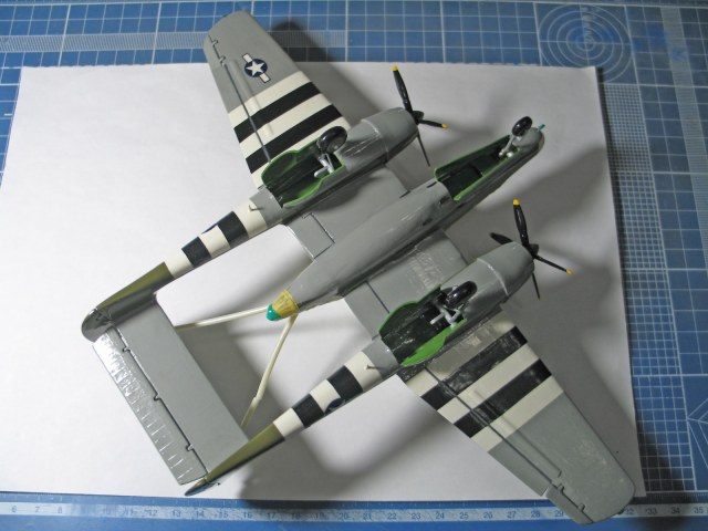

В качестве поддержки проведу лёгкую "реновацию" модели, собранной в 2014 году:
Планирую сделать более яркими надписи и убрать блеск, тем самым сделав модель более реалистичной.
Возможно, по ходу дела ещё что-нибудь обнаружится.

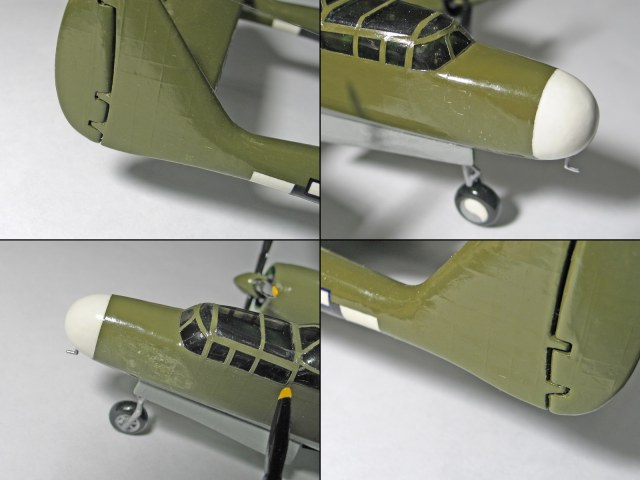

В кои-то веки дошли руки немного повозиться с этим проектом.
На первом этапе при помощи спирта и модельного ножа счистил нечитаемые декали ("жёлтые" надписи):

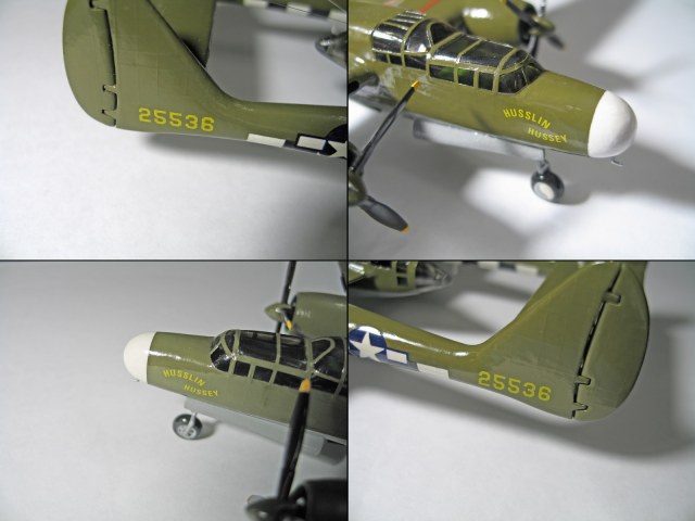

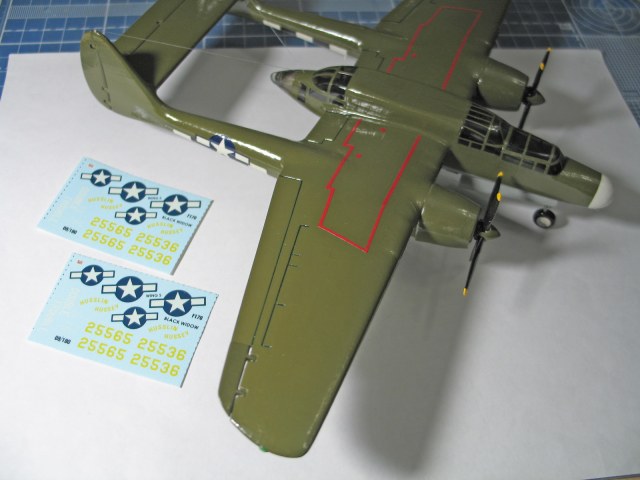

В процессе удаления декалей неминуемо повредился и красочный слой на модели. Поэтому пришлось подкрасить дефектные места (к счастью, та самая краска нашлась ещё не совсем высохшей - а ведь сколько лет прошло!). Так что, после подкраски и лакирования рабочих фрагментов футурой взялся за нанесение новых декалей из комплекта от "CtA Models" (обзор: Декаль для FROG/NOVO F170 P-61A "Black Widow"):
К моему приятному удивлению, декали оказались вовсе не просвечивающими, невзирая на предполагаемое отсутствие белой подложки. Результат после покрытия футурой очень даже приличный:

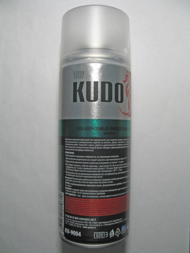

Сделал импровизированное маскирование фонарей комбинацией из тамиевской ленты, клея ПВА и дефицитной жидкой маски.
Также прикрыл антенны и БАНО.
Использовал для матирования аэрозольный лак KUDO KU-9004:
В целом он оказался неплох, хотя кое-где умудрился слегка размягчить много лет назад высохшую краску, создав в некоторых местах этакую рельефную "микро-сеточку". К счастью, не в катастрофических масштабах: заметно, если только специально разглядывать.
После доводки отдельных дефектов кистью получился следующий результат:
