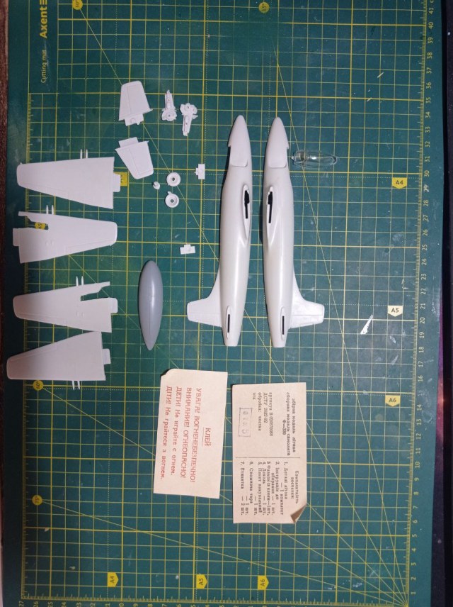

Добрый вечер, давно наблюдаю за тематикой конкурсов FROG/NOVO.
Наконец-то выдался относительно свободный период и хочется поработать под чутким вниманием старших коллег (ибо одна голова-хорошо, а форум- лучше).
Идея попытаться превратить "дрова" в более или менее приличную модель+ похватать табуреток и среди них ценных советов.
Модель досталась без коробки и декалей, поэтому если это не FROG/NOVO- прошу поправить.
Хочется собрать вот такой вариант со стартовыми ускорителями, ПТБ и РСами:
Имеется бак от АZmodel.
RP-3 планируется распечатать на 3D принтере.
Ещё из доработок планируется слегка обогатить кабинет и возможно двигатель.
Если у кого-то вдруг есть чертежи/информация по ускорителям- прошу поделиться.

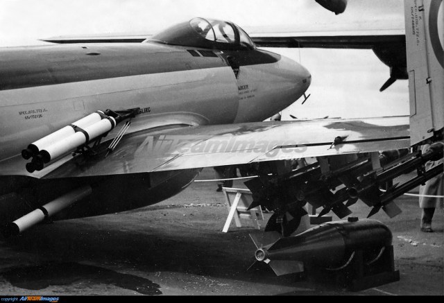

По поводу ускорителей, чертежей не нашёл, предполагаю, что это аналог того, что стояло на Westland 'Wyvern'
По фото в интернетах (приведены ниже) предполагаю, что основной цилиндр в 72 масштабе имеет 10 мм в длину +4мм на сопло и соединение с площадкой упором.
Ну и диаметр 3мм.
Если у кого-то есть под рукой набор и он может дать более точные размеры детали- был бы благодарен.
