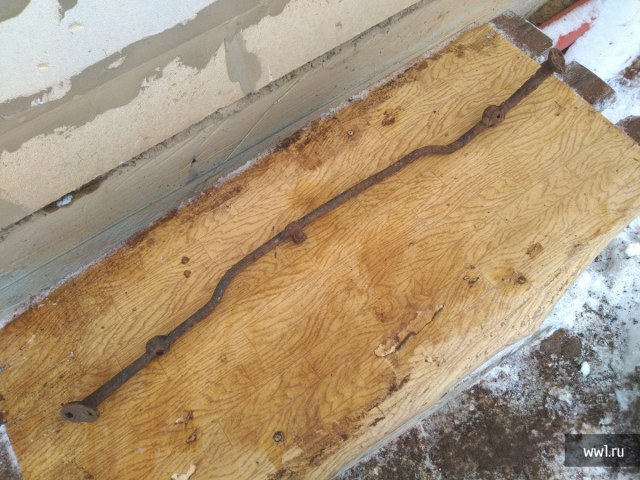

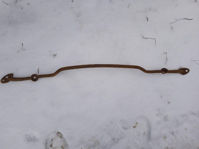

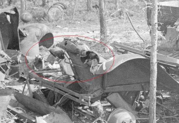

Оригенальный кронштейн фар- редкая запчасть, как писал выше отличался от ГАЗ-АА имел другую форму. В наборе дается не верный.На исторических фотографиях с некоторых ракурсах это хорошо видно.
И найденный на полях сражениях.Пару примеров.
Вроде похоже получилось,правда без гнезда посадки фар (видно не будет).

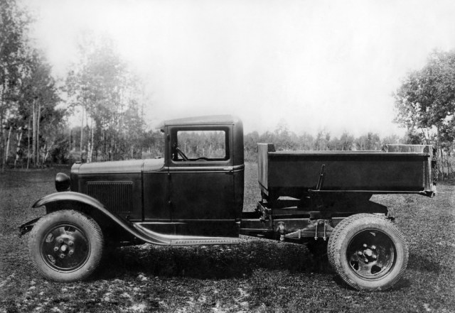

Немного исторических фото.
